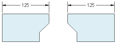

Az objektumok mérése rajzi egységekben történik. Mielőtt elkezdi a rajzolást, döntse el, minek feleljen meg egy rajzi egység a rajzban.
Hozza létre a rajzot a tényleges méreten, a használni kívánt rajzi egységeknek megfelelően. Az alábbi objektumok ábrázolhatnak például két, egyenként 125 láb hosszúságú épületet, de egy milliméterben megadott méretű mechanikus alkatrész egy darabját is.
Az egyetlen beállítás, amelyet esetleg meg kell adnia, a használni kívánt egységek megjelenítési stílusát vezérli. Az Építészeti egységek stílus például a láb és hüvelyk egységek szimbólumait jeleníti meg, míg a Tizedes egységek stílus nem.
