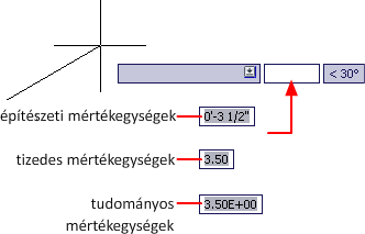

Több különböző gyakori konvenció közül választhat a Tulajdonságok palettán, a dinamikus adatbeviteli ablakban, az állapotsoron és egyéb helyeken használt hosszméretek és koordináták formátumának és pontosságának megadásához.
Itt például a dinamikus adatbevitel három különböző variációja látható.
