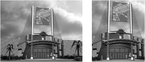

Lehetősége van egy rajzban található raszterkép meghatározott részletének kivágására és megjelenítésére kivágási határvonal segítségével.
Kivágási határvonal segítségével megoldható, hogy a program csak a kívánt részt jelenítse meg a képből. A KÉPRÉSZ parancsot kiadva megadhatja a kép megjeleníteni és kinyomtatni kívánt részét. A vágási határ lehet vonallánc, téglalap vagy sokszög, a képhatárokon belüli töréspontokkal. A vágott kép határa módosítható. A kép vágási határa is törölhető. Kivágási határvonal törlésekor az eredeti kép válik láthatóvá.
Lehetősége van arra is, hogy a kivágási határvonalon belüli vagy azon kívüli részt elrejtse. A kivágási határvonal első élének felezőpontján található fogó segítségével váltani lehet a határvonalon belüli, illetve az azon kívüli tartalom megjelenítése között.
