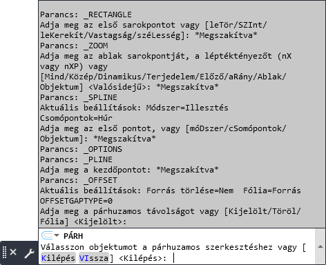

A következő példában az ideiglenes promptelőzmények egy rögzítetlen parancsablak fölött jelennek meg.
