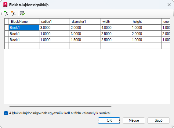

Táblázatos formában adja meg a blokkdefinícióban található egyéni tulajdonságkészletek különböző variációt.
BLOKKTÁBLA (parancs) Keres
A Blokktulajdonságok párbeszédpanel táblázatában egy többsoros attribútumhoz a Shift+Enter billentyűkombinációval lehet egy új sort felvenni.
A következő lehetőségek jelennek meg.
Megjelenik a Paramétertulajdonságok hozzáadása párbeszédpanel, ahol a blokk tulajdonságtáblájában már definiált paraméterek vehetők fel.
Megjelenik az Új paraméter párbeszédpanel, amelyen létrehozhat és a blokk tulajdonságtáblájára felvehet új felhasználói paramétereket. (Az AutoCAD LT programban nem érhető el.)
Hibákat keres a blokk tulajdonságtáblájában.
A táblába felvett paraméterek nevét jeleníti meg. A tábla tulajdonságai is módosíthatók.
Azt adja meg, hogy egy blokkreferencia esetén a megjelenő táblázatba felvett tulajdonságok egyenként módosíthatók-e.
Ha a módosított egyéb tulajdonságok nem szerepelnek a sorokban, az alapértelmezett értékeket jeleníti meg.
