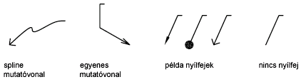

A mutató megrajzolását és a rajta elhelyezett nyílfej használatát szabályozza.
Spline görbeként rajzolja meg a mutatóvonalat. A mutatóvonal töréspontjai a kontrollpontok, amelyekhez egy-egy súlyszám tartozik.
A mutatóvonalat egyenes vonalakból építi fel.
Nyílfejet rajzol a mutatóvonal kezdőpontjához.
Mutatóvonalat rajzol nyílfej nélkül a kezdőpontban.
Visszavonja az utolsó töréspontot a mutatóvonalon. Az előző prompt jelenik meg.
