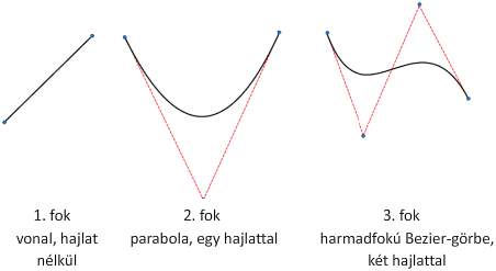

Spline-ok ismételt létrehozásakor az általános fokszámot adja meg.
| Típus: | Egész |
| Mentés helye: | Beállításjegyzék |
| Kezdeti érték: | 3 |
Érvényes értékek: 1 és 11 között.
Az 1 fokszámú görbe egy egyenes vonal, a 2 fokszámú görbében pedig egy „kanyar” van. A Bezier-görbék foka 3. A nagyobb fokszám bonyolultabb görbét eredményez, de több számítást is igényel.
