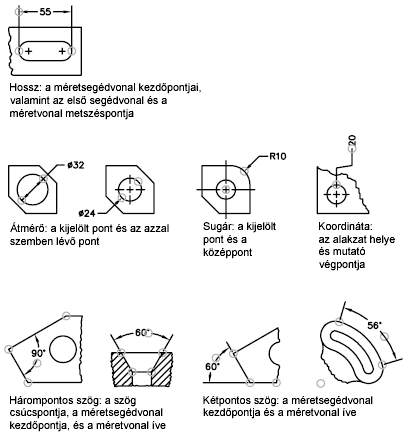

Nem asszociatív méretek esetében a méretezett objektumok szerkesztésekor a meghatározó méretdefiníciós pontokat is ki kell választani, ellenkező esetben a méret nem frissül. A definíciós pontok a méretek helyét határozzák meg. Méret nyújtásához például a megfelelő definiáló pontokat adja hozzá a kiválasztási halmazhoz. A definíciós pontok kiválasztását megkönnyítheti a fogók bekapcsolásával és az objektumok kiválasztásával, így a fogók kiemelésre kerülnek.
A definíciós pontok mindegyik mérettípus esetében jelölve vannak a következő ábrákon. A méretszöveg felezőpontja egy definíciós pont minden mérettípus esetében.
Ha nem jelenik meg szöghöz tartozó csúcspont, a program a szöget alkotó vonalak végén definíciós pontokat helyez el. A kétvonalas szöget bemutató példában a program egy definíciós pontot helyez el a méretezett ív középpontjában.
