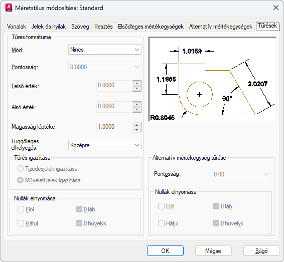

A méretszöveg-tűrések megjelenítését és formátumát adja meg.
MÉRETSTÍLUS (parancs) Keres:
A következő lehetőségek jelennek meg.
A tűrés formátumának beállítása.
Beállítja a tűrés számításának módját. (DIMTOL rendszerváltozó)
Beállítja a tizedesjegyek számát. (DIMTDEC rendszerváltozó)
A maximum vagy felső tűrés értékét állítja be. A Mód lista Szimmetrikus elemének kiválasztásakor ezt a tűrésértéket alkalmazza a program. (DIMTP rendszerváltozó)
A minimum vagy alsó tűrés értékét állítja be. (DIMTM rendszerváltozó)
Beállítja az aktuális magasságot a tűrésszöveghez. A program kiszámítja a tűrésmagasság és a fő méretszöveg magasságának arányát, és a DIMTFAC rendszerváltozóban tárolja.
A szimmetrikus és az eltérő tűrések szövegének igazítását állítja be.
Halmozott elhelyezés esetén a felső és alsó tűrésértékek illesztését szabályozza
Az értékek úgy kerülnek egymás fölé, hogy bennük a tizedesjelek pontosan egymás alá, egy vonalba kerüljenek.
Az értékek úgy kerülnek egymás fölé, hogy bennük a műveleti jelek pontosan egymás alá, egy vonalba kerüljenek.
A vezető és követő nullák letiltását, valamint a nulla értékű láb és hüvelyk megjelenítését szabályozza. (DIMTZIN rendszerváltozó)
A nullát letiltó beállítások hatással vannak az AutoLISP® rtos és angtos függvénye által végzett valós szám – szöveg konverzióra is.
Elnyomja az összes tizedes méret vezető nulláit. Például a 0.5000 számból .5000 lesz.
Letiltja az összes tizedes méret záró nulláit. A 12.5000 értékből például 12.5 lesz, a 30.0000 értékből pedig 30.
A láb-hüvelyk méret lábértékének letiltása, ha a távolság egy lábnál kisebb. például a 0'-6 1/2" értékből 6 1/2" lesz.
Letiltja a hüvelyk részét a láb-hüvelyk méretnek, ha a távolság egész számú láb érték. Például az 1'-0" értéket 1'-bá alakítja.
Alternatív tűrések létrehozása mértékegységéhez.
Megjeleníti és beállítja a tizedesjegyek számát. (DIMALTTD rendszerváltozó)
A vezető és követő nullák letiltását, valamint a nulla értékű láb és hüvelyk megjelenítését szabályozza. (DIMALTTZ rendszerváltozó)
Megjeleníti a méretezés előnézeti képét, amely a méretstílus-beállításoknál elvégzett változtatások hatásait mutatja.
