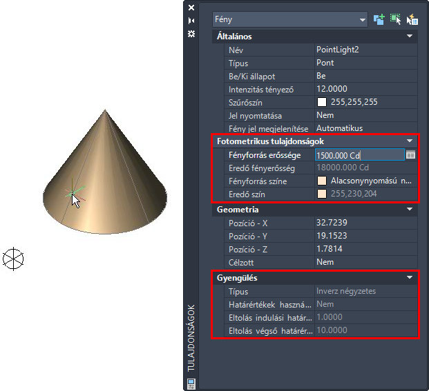

Ha a LIGHTINGUNITS rendszerváltozó beállítása 1 (amerikai mértékegység) vagy 2 (nemzetközi SI mértékegység) a fotometrikus megvilágításra vonatkozóan, további tulajdonságok állnak rendelkezésre a pontszerű fényforráshoz. A következő fotometrikus tulajdonságok állíthatók be a Tulajdonságok palettán keresztül:
Ha a rajz megvilágítási mértékegysége fotometrikus, a Gyengülés típusa tulajdonság le van tiltva. A fotometrikus fények gyengülése rögzített és inverz négyzetes.
A következő képen példa látható a fotometrikus pontfény Tulajdonságok palettán megjelenített fotometrikus tulajdonságaira:
