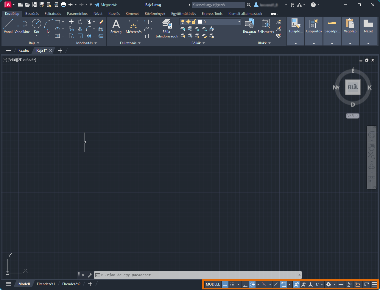

Az állapotsor jeleníti meg a mutató helyét, a rajzeszközöket, illetve a rajzi környezetet meghatározó eszközöket.
Az állapotsor gyors hozzáférést biztosít a leggyakrabban használt rajzeszközökhöz. Válthat az olyan beállítások között, mint a háló, raszter, poláris követés és tárgyraszter. Az eszközök némelyike esetében további beállítások is elérhetők, ha a legördülő nyílra kattint.
Egyes beállítások között a billentyűzet funkcióbillentyűivel (F1–F12) is válthat.
