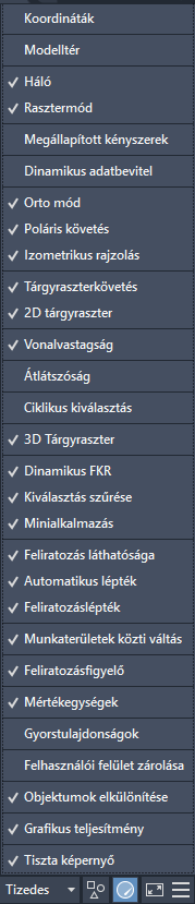

| Keres | Munkaterületek közötti váltás | A kiválasztottra módosítja az aktuális munkaterületet. |
| Keres | Feliratozásfigyelő | Bekapcsolja a feliratozásfigyelőt. Ha a feliratozásfigyelő be van kapcsolva, a rendszer megjelenít egy jelet az összes nem asszociatív felirathoz. |
| Keres | Mértékegységek | A rajzi egységek beállítása az aktuális rajz esetében. |
| Keres | Gyorstulajdonságok | Megjeleníti a Gyorstulajdonságok ablakot az objektumok kiválasztásakor. |
| Keres | Felhasználói felület zárolása | Rögzíti az eszköztárak és a rögzíthető ablakok (például a DesignCenter és a Tulajdonságok ablak) pozícióját és méretét. |
| Keres | Grafikus teljesítmény | Engedélyezi a hardveres gyorsítást a telepített grafikus kártya GPU egységének használatához a számítógép processzora helyett. |
| Keres | Tiszta képernyő | Teljes méretűre állítja a rajzterületet a parancsablak kivételével a szalag, az eszköztárak és a rögzíthető ablakok eltávolításával. |
Megjegyzés: Ez a gomb az állapotsor
elemét helyettesíti, ha a rajzterület teljes méretűre van állítva.
Visszaállítja a szalagot, az eszköztárakat és a rögzíthető ablakokat. |
| Keres | Objektumok elkülönítése | Elrejti a rajzterületen kijelölt objektumokat, vagy megjeleníti a korábban elrejtett objektumokat. |
| Keres | Testreszabás | Megadja, hogy mely parancsgombok jelenjenek meg az állapotsoron. |
