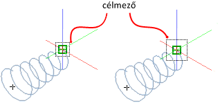

A tárgyraszter céldobozának méretét szabja meg.
A tárgyraszterek aktívvá válnak, amikor a tárgyraszter céldoboza áthalad egy olyan objektumhelyen, mint például egy metszéspont vagy egy végpont. A rajz bonyolultságától függően növelheti vagy csökkentheti azt a területet, amelyre hatást gyakorolnak a tárgyraszterek.
