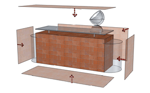

Szögletes, dobozszerű formák befedéséhez használható.
Például:

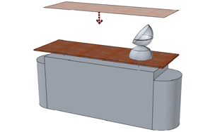

Egyetlen síkhoz igazítja a mintázatot, befedés nélkül.
Például:

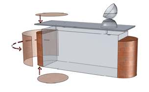

Henger alakra igazítja a mintázatot.
Például:

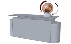

Megjeleníti a Mozgatás minialkalmazást a térkép mozgatásához.
Megjeleníti a Forgatás minialkalmazást a térkép elforgatásához.
