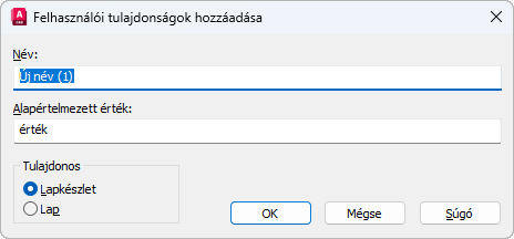

Létrehoz egy felhasználói tulajdonságot a lapkészlethez vagy minden egyes laphoz.
LAPKÉSZLET (parancs) Keres:
A felhasználói tulajdonságok olyan információk tárolására használhatók, mint a szerződésszám, a tervező neve és a leadás dátuma.
A következő lehetőségek jelennek meg.
Megadja az új felhasználói tulajdonság nevét.
Megad egy értéket a felhasználói tulajdonságnak.
Megadja, hogy a felhasználói tulajdonság a lapkészlethez vagy a laphoz tartozik-e.
