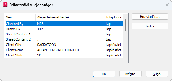

Kilistázza az aktuális lapkészlethez kapcsolódó felhasználói tulajdonságokat.
LAPKÉSZLET (parancs) Keres:
A következő lehetőségek jelennek meg.
Megjeleníti a Felhasználói tulajdonságok hozzáadása párbeszédpanelt.
Eltávolítja a kijelölt felhasználói tulajdonságot a lapkészletből.
