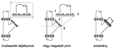

Két pontpár kiválasztásakor az objektumok eltolhatók, elforgathatók és léptékezhetők, hogy illeszkedjenek más objektumokhoz.
Az első forrás- és célpont az illesztés bázispontját (1,2) határozza meg. A második pontpár az elforgatás szögét (3,4) határozza meg.
Miután a második ponthalmazt is megadta, a program rákérdez, hogy léptékezze-e az objektumokat. A program az első és a második célpont (2, 4) közötti távolságot használja referenciahosszként az objektum léptékezéséhez. Léptékezni csak akkor lehet, ha az illesztés két pontpár használatával történik.

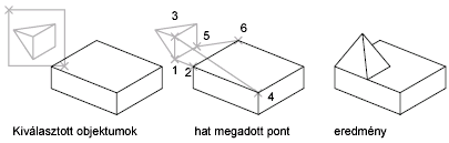

Három pontpár kiválasztásakor az objektumok a háromdimenziós térben eltolhatók és elforgathatók.
A kiválasztott objektumok elmozdulnak a forráspontból (1) a célpontba (2).
A kiválasztott objektum elfordul (1, 3) úgy, hogy illeszkedjen a célobjektumhoz (2, 4).
A kiválasztott objektum újból elfordul (3, 5) úgy, hogy illeszkedjen a célobjektumhoz (4, 6).
