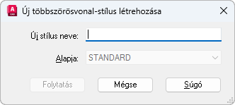

Elnevezi az új többszörösvonal-stílust és meghatározza, hogy melyik többszörösvonal-stílus alapján hozható létre az új.
TVSTÍLUS (parancs) Keres:
A következő lehetőségek jelennek meg.
Elnevez egy új többszörösvonal-stílust. Az elemek és többszörösvonal tulajdonságai nem elérhetőek, amíg meg nem ad egy új nevet és nem kattint a Folytatás gombra.
Meghatározza a többszörösvonal-stílust, amely alapján újat hozhat létre. Időmegtakarítás céljából olyan többszörösvonal-stílust válasszon, amelyik hasonlít ahhoz, amelyet létre kíván hozni.
Megjeleníti az Új többszörösvonal-stílus párbeszédpanelt.
