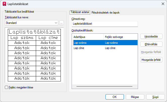

Lehetővé teszi az aktuális rajzban meglévő laplista táblázat szerkesztését.
A Laplistatáblázat beállításainak módosítása párbeszédpanel hozzáférést biztosít a Laplistatáblázat beillesztése párbeszédpanelen található összes beállításhoz.
A következő lehetőségek jelennek meg.
Megjeleníti a táblázatstílusra vonatkozó lehetőségeket.
Megadja a táblázathoz használt táblázatstílust. A Tallózás gomb megjeleníti a Táblázatstílus párbeszédpanelt.
Megjeleníti az aktuálisan kiválasztott táblázatstílus mintáját.
Ha be van jelölve, megjeleníti az alkészletek nevét, ezzel szakaszokra osztja a laplista táblázatot.
Megjeleníti a táblázatadatokra vonatkozó lehetőségeket.
Megadja a laplista táblázat címének nevét.
Megjeleníti a laplista táblázatban az oszlopdefiníciókat. A listában minden sor egy-egy oszlopot jelöl. A lista sorrendje fentről lefelé a listának megmutatja, hogy milyen sorrendben jelennek meg az oszlopok a táblázatban (balról jobbra).
Egy oszlopdefiníció kiválasztása, majd egy Adattípus definíció bejegyzésen való kattintás egy listát jelenít meg. A listából megváltoztathatja a laplista táblázat oszlopaiban megjelenő információ típusát.
Lehetővé teszi a laplista táblázat oszlopfejeiben lévő címszöveg megváltoztatását.
Hozzáad egy lapszám oszlopot a laplista táblázathoz.
Eltávolítja a kijelölt oszlopot a laplista táblázatból. Ha véletlenül eltávolít egy oszlopot, akkor egy új oszlopszám oszlopot adhat hozzá,és megváltoztathatja az adattípusát az adattípus listából.
A kijelölt oszlopot feljebb mozgatja az oszloplistában, és balra a laplista táblázatban.
A kijelölt oszlopot lejjebb mozgatja az oszloplistában, és jobbra a laplista táblázatban.
