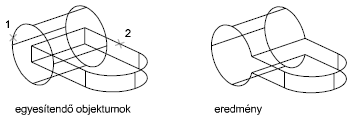

Az EGYESÍT paranccsal összevonhatja két vagy több objektum térfogatát vagy területét.

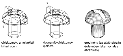

A KIVON paranccsal eltávolíthatja egy objektumhalmaz közös térfogatát vagy területét egy másikból. A KIVON parancs segítségével például furatokat hozhat létre egy alkatrészben, ha hengereket von ki az objektumból.
