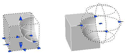

Ha az Előzmények tulajdonság beállítása Felvétel (Be), a Ctrl billentyű lenyomásával megjelenítheti az összes korábban – egyesítési, kivonási vagy metszetképzési művelettel – eltávolított eredeti alakzatot. Ha az eredeti eltávolított alakzat primitív test volt, a megjelenített fogói segítségével módosítható az alakja és a mérete. Ennek eredményeképpen az összetett objektum is módosul.

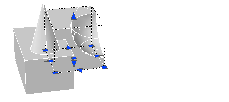

Egy összetett objektum állhat másik összetett objektumokból is. Nyomva tartott Ctrl billentyű mellett kattintva kijelölheti az összetett objektumok előzményeit. (A legjobb eredményt úgy érheti el, hogy az alobjektum-szűrőt a Szilárdtest előzményeire állítja.)
Az összetett objektumok méretét és alakját módosíthatja az egyes lapok, élek és csúcspontok fogóinak húzásával is.
