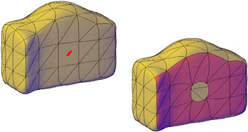

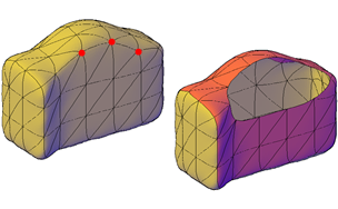

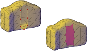

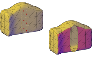

A hálólapok törléséhez nyomja le a Delete billentyűt, vagy használja a RADÍR parancsot. Az eltávolítás hézagot eredményez a hálóban.
Ha egy hálólap törlése miatt hézag jön létre, a háló objektum nem „vízhatlan”. Az objektum ekkor konvertálható felület objektummá, 3D szilárdtest objektummá azonban nem.
Ha egy háló objektum a benne található hézagok vagy lyukak miatt nem vízhatlan, a lyukak bezárásával kiküszöbölheti ezt. A lezárás – illetve az új lap – a megadott hálóélek által alkotott határvonalak mentén jön létre (HÁLÓLEZÁR).
Ez az eljárás akkor alkalmazható igazán jól, ha az összes él ugyanazon a síkon fekszik. A határvonalként kijelölt élek nem lehetnek két lap közös élei. Nem zárhatja be például egy hálótórusz középső lyukát.
