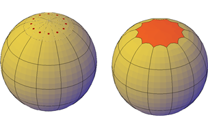

A hálólapok feldarabolásával, kihúzásával, egyesítésével, összecsukásával vagy forgatásával módosítható a hálólapok alakja.

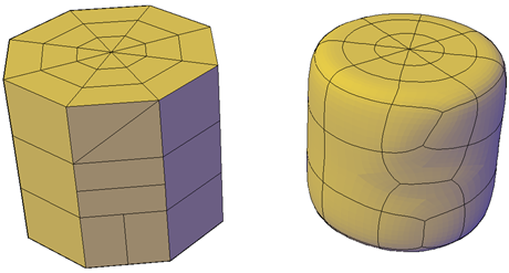

Egyéni részfelosztások létrehozása érdekében lehetősége van hálólapot kettéosztani. Ezzel a módszerrel elkerülheti, hogy kisebb módosítások végrehajtása érdekében nagyobb terület alakját kelljen megváltoztatni.
Mivel a felosztás kezdő- és végpontját is megadja, ezzel a módszerrel lehetősége van megszabni a két új lap alakját is. A Csúcspont beállítás segítségével automatikusan kijelölheti a lap csúcspontjait. Ha egy lap feldarabolásával – majd élének elforgatásával – két háromszög alapú lapot szeretne létrehozni (HÁLÓFORGAT), a Csúcspont beállítás segítségével biztosíthatja a megfelelő pontosságot.

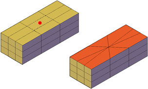

Formát adhat 3D objektumnak hálólapjának kihúzásával. Más típusú objektumok kihúzása különálló 3D szilárdtest objektumot eredményez. Egy hálólap kihúzása azonban kibővíti (vagy átformálja) a meglévő objektumot, és további felosztást hoz létre a kihúzott lapon.
Ugyanazokat a metódusokat használhatja 3D szilárdtestek és hálók lapjainak kihúzásához, mint a más típusú objektumokhoz is. Megadhat például kihúzási irányt, útvonalat vagy kúpossági szöget is. Hálólapok kihúzásakor azonban a HÁLÓKIHÚZ parancs segítségével beállítható, hogy a szomszédos lapok kihúzása külön-külön történjen-e, vagy a közös élek a kihúzás után is egymáshoz csatlakozzanak.
Hálólapok esetén nem hozhatók létre olyan közös kihúzások, amelyekben csak a csúcspontok közösek.

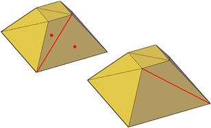

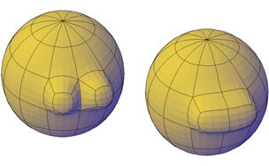

A szerkesztési lehetőségek a szomszédos lapok újrakonfigurálásával bővíthetők. Több lehetőség áll rendelkezésre:
Bár egyesíthetők a sarkot bezáró lapok is, az így kapott háló objektum módosítása váratlan eredményeket szülhet.
