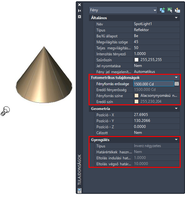

Ha a LIGHTINGUNITS rendszerváltozó beállítása 1 (amerikai mértékegység) vagy 2 (nemzetközi SI mértékegység) a fotometrikus megvilágításra vonatkozóan, további tulajdonságok állnak rendelkezésre a reflektorhoz. A következő fotometrikus tulajdonságok állíthatók be a Tulajdonságok palettán keresztül:
A következő képen példa látható a fotometrikus reflektor Tulajdonságok palettán megjelenített fotometrikus tulajdonságaira:
