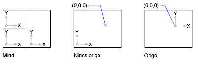

Az alábbi példák a modelltérben megjelenített 3D FKR ikonokat, és egy, a papírtér elrendezésében megjelenített FKR ikont mutatnak.

Az összes aktív nézetablakban alkalmazza az ikonon végrehajtott változtatásokat. Máskülönben az FKRIKON csak az aktuális nézetablakra érvényes.
Az ikont a nézetablak bal alsó sarkában jeleníti meg, függetlenül az FKR origójának elhelyezkedésétől.
Az ikont az aktuális FKR origójában (0,0,0) jeleníti meg. Ha az origó a nézeten kívülre esik, akkor az ikon a nézetablak bal alsó sarkában jelenik meg.
