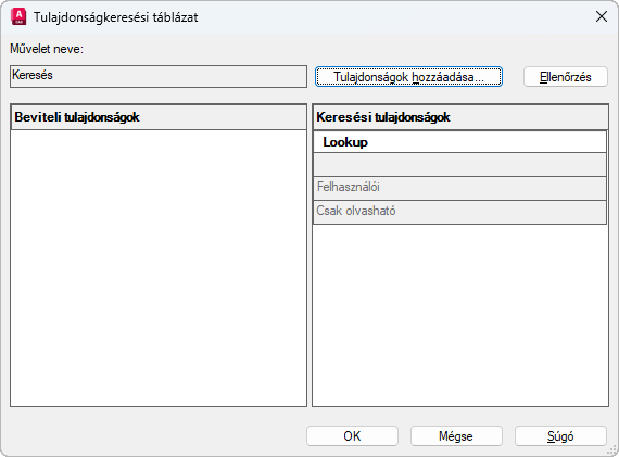

Felhasználói tulajdonságokra vonatkozó keresési táblázatot hoz létre és módosít a dinamikus blokkdefinícióban.
BKERESÉSITÁBLÁZAT (parancs)
A keresési táblázat felhasználóitulajdonság-értékeket rendel a dinamikus blokkreferenciához. Ha egy keresési tulajdonságra a Fordított keresés lehetőséget választotta, a blokkreferencia egy keresési rácsot jelenít meg, benne felsorolva mindazokat a tulajdonságokat, amelyek megváltoztatják a dinamikus blokkreferencia megjelenítését.
A keresési táblázat lehetővé teszi a keresési paraméterek más paraméterek (beviteli tulajdonságok) értékei által történő vezérlését.
A következő lehetőségek jelennek meg.
Megjeleníti a társított keresési művelet nevét, amely a Tulajdonság palettán módosítható.
Megjelenik a Paramétertulajdonságok hozzáadása párbeszédpanel.
Ellenőrzi az adatokat annak biztosítására, hogy minden sor egyedi legyen.
A Paramétertulajdonságok hozzáadása párbeszédpanelen kiválasztott paramétereket oszlopokként jeleníti meg. Ha egy paraméterérték megegyezik a bemeneti tulajdonság oszlopával, a blokkreferenciához a megfelelő keresési tulajdonság kerül társításra.
Megjeleníti a bemeneti tulajdonságokhoz társított felhasználói értékeket. Ha egy keresési tulajdonságok csak olvashatóvá kíván tenni, illetve ha meg szeretné engedni a fordított keresést, kattintson az illető keresési oszlop aljára. A Fordított keresés engedélyezése megjelenít egy, a keresési rácshoz társított legördülő listát, amely úgy módosítja a blokkreferenciát, hogy az illeszkedjen a táblázatban lévő bemenetitulajdonság-értékekhez.
