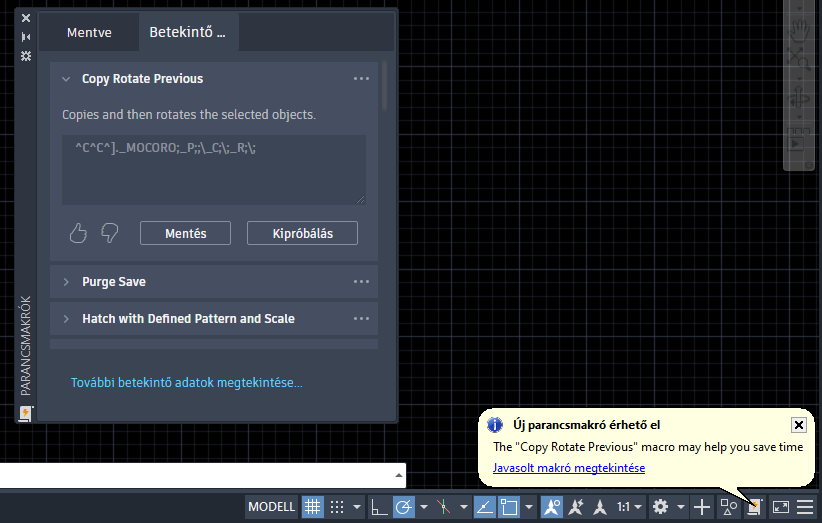

Amikor a rendszer parancsmakró-javaslatot talál, megjelenik az állapotsoron a Makrótanácsadó ikon (
) egy értesítő buborékkal együtt. Az értesítő buborékból megjelenítheti a Parancsmakrók palettát, és a Betekintő adatok lapon megtekintheti a makrókkal kapcsolatos új betekintő adatokat vagy az összes adatot.
Minden egyes új, makróval kapcsolatos betekintő adat tartalmaz egy nevet és leírást, amely leírja a parancsmakró által végrehajtott műveleteket. A parancsmakrók által elvégzett műveletek a makrókarakterláncukban vannak meghatározva. A makrókarakterláncok határozzák meg a végrehajtandó parancsokat, valamint ezen parancsok beállításait és értékeit.
A javasolt parancsmakrókat kipróbálhatja, hogy megtudhassa, hogyan működnek, majd mentheti őket későbbi használat céljából. Egy parancsmakró-javaslat mentésekor a javaslat a Parancsmakrók paletta Mentett lapjáról használható.
Kezdetben az Insights lapról próbálhat ki és értékelhet új parancsmakrókat. Ha a Kipróbálás gombra kattint, elindítja a parancsmakrót, a parancsmakró alapján a program megkérheti, hogy adjon meg egy bemenetet, például adjon meg egy pontot vagy válasszon objektumokat. Ha hasznosnak találja a parancsmakrót, érdemes lehet menteni, hogy később futtathassa vagy szerkeszthesse a Mentett lapról. A mentést követően a hozzájuk tartozó gombra kattintva futtathatja a parancsmakrókat.
A mentett parancsmakrók tulajdonságai a Betekintő adatok lapon szerkeszthetők, a hozzájuk rendelt makrókarakterláncból végrehajtott parancsokkal, beállításokkal és értékekkel együtt. A parancsmakró szerkesztéséhez kattintson jobb egérgombbal a hozzá tartozó gombra a Mentett lapon, majd válassza ki az egyik elérhető lehetőséget.
