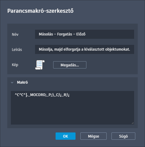

A mentett parancsmakrókat szerkeszt.
PARANCSMAKRÓK (parancs) Keres
A mentett parancsmakró tulajdonságai szerkeszthetők.
A következő lehetőségek jelennek meg.
A parancs nevét adja meg.
A név a parancsmakró címszövegeként szolgál a Parancsmakrók paletta Mentett lapján vagy az Automatizálás szalaglapra való felvételkor hozzáadott gombon.
A parancsmakró leírását adja meg.
A leírás egy eszköztippben jelenik meg, amikor az egérmutatót a Parancsmakrók paletta Mentett lapján vagy az Automatizálás szalaglapon a parancsmakró fölé mozgatja.
A parancsmakróhoz hozzárendelt képet jeleníti meg.
A kép a parancsmakró azonosítására szolgál a Parancsmakrók paletta Mentett lapján vagy az Automatizálás szalaglapon.
Meghatározza a parancsmakróhoz tartozó karakterláncot.
