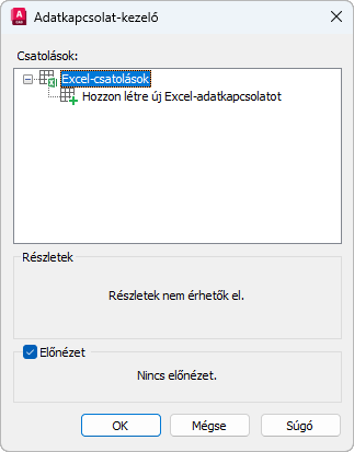

Adatkapcsolatokat hoz létre, módosít és kezel.
ADATKAPCSOLAT (parancs) Keres
A következő lehetőségek jelennek meg.
A rajzban található csatolásokat jeleníti meg. Új adatkapcsolatok létrehozására is lehetőséget ad.
A rajzban lévő Microsoft Excel-adatkapcsolatokat listázza ki. Ha az ikon képe egy ép lánc, akkor az adatkapcsolat érvényes. Ha az ikon képe egy elszakadt lánc, akkor az adatkapcsolat megszakadt.
Elindítja azt a párbeszédpanelt, amelyen megadhatja az új adatkapcsolat nevét. Miután létrehozott egy nevet, megjelenik az Új Excel-adatkapcsolat párbeszédpanel.
A fenti fa nézetben kijelölt adatkapcsolat adatait listázza ki.
Megjelenik a csatolt adatok előnézete, ahol az adatok úgy látszanak, mint a rajz táblázatában. Ha éppen nincs kijelölve adatkapcsolat, nem jelenik meg előnézet.
