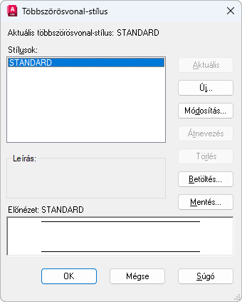

A többszörösvonal-stílus az elemek számát és az egyes elemek tulajdonságait állítja be. A TVSTÍLUS a háttérszín és az összes többszörösvonal végződését is szabályozza.
A következő lehetőségek jelennek meg.
Mutatja az aktuális többszörösvonal-stílus nevét, amely a létrehozandó többszörösvonalakhoz felhasználásra kerül.
A rajzban betöltött többszörösvonal-stílusok listáját mutatja.
A többszörösvonal-stílusok listája a külső hivatkozású rajzokban (xrefekben) lévő többszörösvonal-stílusokat is tartalmazhatja. A külső referencia többszörösvonal-stílus név azonos szintaxist használ más, külső- függő nemgrafikai objektumokkal.
Megjeleníti a kiválasztott többszörösvonal-stílus leírását.
Megjeleníti a kiválasztott többszörösvonal-stílus nevét és képét.
Az aktuális többszörösvonal-stílust határozza meg a létrehozandó többszörösvonalakhoz.
Megjeleníti az Új többszörösvonal-stílus létrehozása párbeszédpanelt, amelyen új többszörösvonal-stílust hozhat létre.
Megjeleníti a Többszörösvonal-stílus módosítása párbeszédpanelt, amelyben módosíthatja a kiválasztott többszörösvonal-stílust.
Átnevezi az éppen kijelölt többszörösvonal-stílust. Az alapértelmezett STANDARD többszörösvonal-stílus nem nevezhető át.
Eltávolítja az éppen kijelölt többszörösvonal-stílust a Stílusok listából. Nem törli ki a stílust az MLN-fájlból.
Nem törölheti a STANDARD többszörösvonal-stílust, az aktuális többszörösvonal-stílust, vagy használatban lévő többszörösvonal-stílust.
Megjeleníti a Többszörösvonal-stílusok betöltése párbeszédpanelt, ahol egy megadott MLN-fájlból tölthet be többszörösvonal-stílusokat.
Ment vagy másol egy többszörösvonal-stílust a többszörösvonal könyvtár (MLN) -fájlba. Már létező MLN-fájl megadása esetén az új stílusdefiníciót a program a meglévő fájlhoz csatolja, a létező definíciókat nem tölti be.
