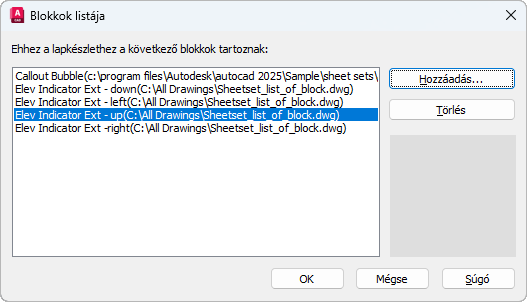

Kilistázza, hozzáadja vagy törli az aktuális lapkészletben használható megjegyzés blokkokat.
LAPKÉSZLET (parancs) Keres
Ez a párbeszédpanel a Nézetkategória párbeszédpanelen lévő Blokkok hozzáadása gombra való kattintással, vagy a Lapkészlet tulajdonságai párbeszédpanelen lévő Felugró blokkok melletti [...] gombra való kattintással jeleníthető meg.
A következő lehetőségek jelennek meg.
Megjeleníti az aktuális lapkészlettel használható blokkok listáját.
Megjeleníti a Blokk kiválasztása párbeszédpanelt.
Eltávolítja a kijelölt blokkot a megjegyzés blokkok listájából.
Egyetlen blokk kiválasztása esetén egy előnézeti képet jelenít meg.
