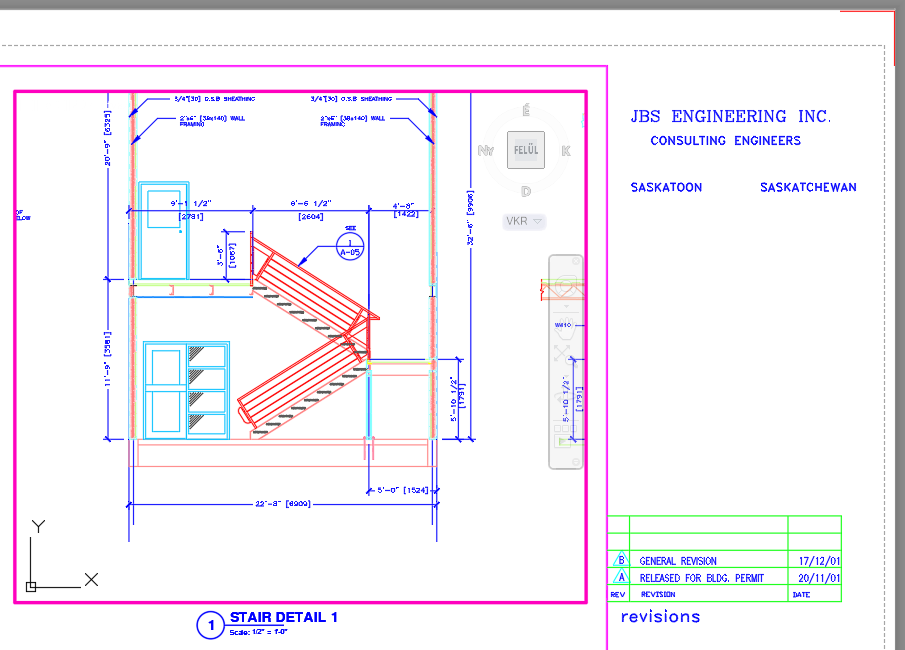

  3. Az elrendezésben keresse meg a STAIR DETAIL 1 címkével ellátott nézetablakot, és nagyítson rá.
  4. Kattintson duplán a nézetablak keretén belül, hogy beléphessen a modelltérnézetébe.
    A nézetablak kerete ekkor vastagabbá válik, ezzel jelezve, hogy a modelltér aktív.

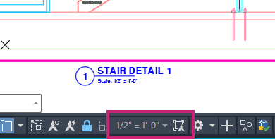

  6. Az állapotsoron kattintson a Nézetablak zárolása gombra a nézetablak zárolásának feloldásához.
    A nézetablak zárolását fel kell oldani, mielőtt módosítani lehetne a léptékét.
  7. Ha a nézetablak már nincs zárolva, kattintson az állapotsoron található Nézetablak léptéke gombra, majd válassza az 1/4"=1'-0" lehetőséget a listából.
    Megfigyelheti, hogy a nézetablak léptékének módosítása után a program lekicsinyítette a nézetet, és a látható feliratok megváltoztak. Az 1/4"=1'-0" feliratléptékű feliratozási objektumok megjelennek, míg az 1/2"=1'-0" feliratléptékű objektumok eltűnnek.
  8. Az állapotsoron kattintson a Nézetablak léptéke gombra, és válassza az 1/2"=1'-0" lehetőséget a listából.
    A program visszaállítja a nézetablak korábbi léptékét, és az 1/2"=1'-0" feliratléptékű feliratozási objektumok is újra megjelennek.
  9. Az állapotsoron kattintson a Nézetablak zárolása gombra.

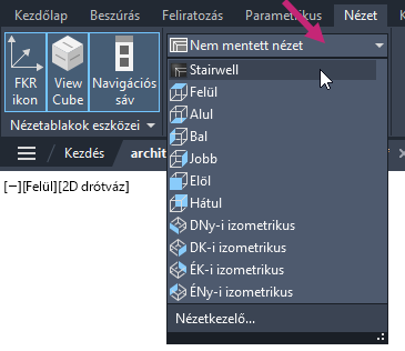

  3. A szalagon kattintson a Nézet lap > Elnevezett nézetek panel > Elnevezett nézetek legördülő listára, majd válassza a Stairwell elemet.

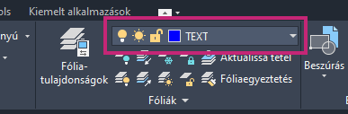

  4. A szalagon kattintson a Kezdőlap > Fóliák panel > Fólia legördülő listára, és győződjön meg arról, hogy a TEXT fólia az aktuális. Ha nem az, válassza ki a Fólia legördülő listából, hogy aktuálissá tegye.
  5. Az állapotsoron kattintson a Nézetablak léptéke gombra, és válassza az 1/2"=1'-0" lehetőséget a listából.
    Megjegyzés: A program hozzárendeli a kiválasztott feliratléptéket az újonnan létrehozott feliratozási objektumokhoz.

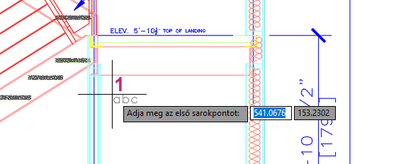

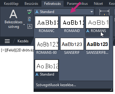

  6. A szalagon kattintson a Feliratozás lap > Szöveg panel > Szövegstílusok legördülő listára, és válassza ki a ROMANS elemet.
  7. Kattintson a Bekezdéses/egysoros szöveg legördülő menü > Bekezdéses szöveg elemre. Keres
  8. A rajzterületen adja meg a BSzöveg befoglaló téglalapjának első sarokpontját (1) a lépcső alatti területen.
  9. A parancspromptba írja be a h betűt a szöveg magasságának beállításához.
  10. Amikor a program a papírtéri magasság megadására kéri, írja be a 0,125 értéket.

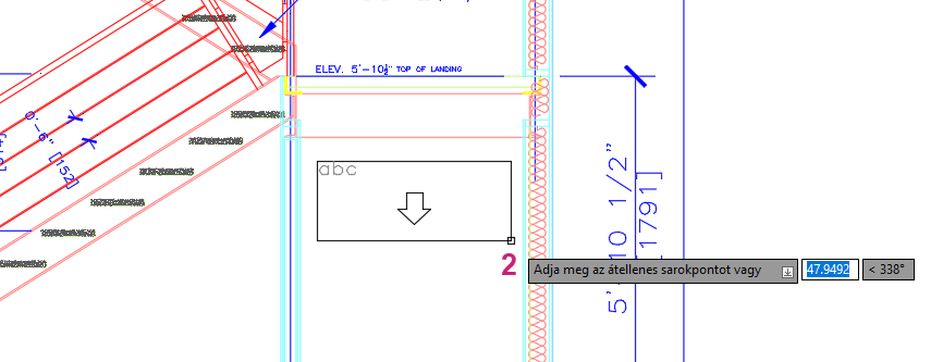

  11. Határozza meg a BSzöveg befoglaló téglalapjának átellenes sarokpontját (2).

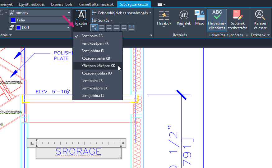

  12. A helyi szövegszerkesztőbe írja be a STORAGE kifejezést.
  13. A Szövegszerkesztő lapon kattintson a Bekezdés panel > Igazítás legördülő menü > Középen középre (KK) elemre.

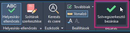

  14. Kattintson a Szövegszerkesztő bezárása gombra a Bezárás panelen, vagy kattintson a helyi szövegszerkesztőn kívülre a BSzöveg objektum létrehozásához.

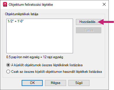

  2. Válassza ki az előző gyakorlatban létrehozott, STORAGE szövegsztringet tartalmazó BSzöveg objektumot.

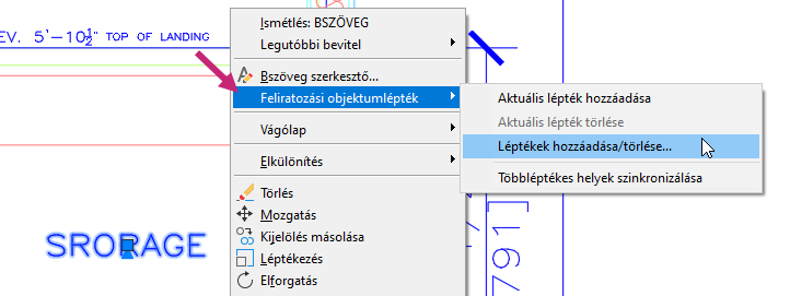

  3. Kattintson a jobb gombbal, és válassza a Feliratozási objektumlépték > Léptékek hozzáadása/törlése elemet.
  4. A Feliratobjektum léptéke párbeszédpanelen kattintson a Hozzáadás gombra.

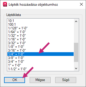

  5. A Léptékek hozzáadása objektumhoz párbeszédpanelen válassza ki az 1/4"-1'-0" léptéket a listából, és kattintson kétszer az OK gombra a feliratléptékek hozzáadásához.
  6. Az elrendezés lapokon kattintson a SECTIONS AND DETAILS elemre.
    Megfigyelheti, hogy a BSzöveg objektum ekkor megjelenik a STAIR SECTION 1 nézetablakban, a papírtéri szövegmagassága pedig 1/16" a nézetablak 1/4"=1'-0" léptéke alapján.

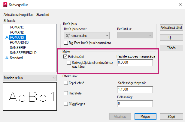

Feliratozási szövegstílus létrehozása
A feliratozási szövegstílusok nem szükségesek a feliratozási szövegek létrehozásához, de a segítségükkel leegyszerűsíthető a folyamat, csakúgy, mint a nem feliratozási szövegstílusok esetében. A feliratozási és a nem feliratozási szövegstílusok között a legfőbb különbség a Feliratozási tulajdonság. Ha a Feliratozási tulajdonság engedélyezve van, és a stílus aktuális, akkor minden létrehozott szöveg feliratozási szöveg lesz. A Papírtéri szövegmagasság tulajdonság meghatározza a szöveg végleges magasságát, míg a Szövegtájolás elrendezéshez igazítása tulajdonság azt definiálja, hogy a szöveg annak az elrendezésnek és nézetablaknak a tájolásához igazodjon-e, amelyben megjelenik.

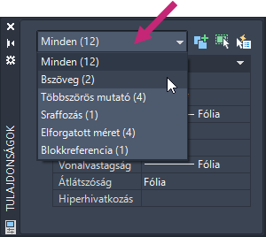

  1. Jelölje ki a feliratozási objektummá változtatandó felirat- vagy sraffozás objektumokat.
  2. Kattintson a jobb gombbal a rajzterületen, és válassza a Tulajdonságok lehetőséget. Keres
  3. Ha több típusú objektumot is kiválasztott, akkor a Tulajdonságok palettán kattintson az Objektumtípus legördülő listára, és válassza ki a módosítani kívánt objektumtípust.
  4. A kiválasztott objektumtípustól függően tegye a következőket:
    • Szöveg- és BSzöveg objektumok: A Szöveg szakaszban módosítsa a Stílus tulajdonságot egy feliratozási stílusra, a Szövegmagasság tulajdonságot pedig állítsa a papírtéri szövegmagasság értékére.
    • Méret-, mutató- és geometriai tűrés objektumok: Az Egyéb szakaszban módosítsa a Méretstílus tulajdonságot egy feliratozási stílusra.
    • Többszörös mutató objektumok: Az Egyéb szakaszban módosítsa a Többszörösmutató-stílus tulajdonságot egy feliratozási stílusra.
    • Sraffozás objektumok: A Minta szakaszban állítsa a Feliratozási tulajdonságot Igen értékre, és módosítsa a Lépték tulajdonság értékét.
  5. Kattintson a Feliratozási lépték tulajdonságra. Ezután kattintson a Feliratozási objektumlépték gombra, és igény szerint adja hozzá a feliratléptékeket.
  6. Szükség esetén ismételje meg a 3–5. lépést.
  7. Zárja be a Tulajdonságok palettát.
