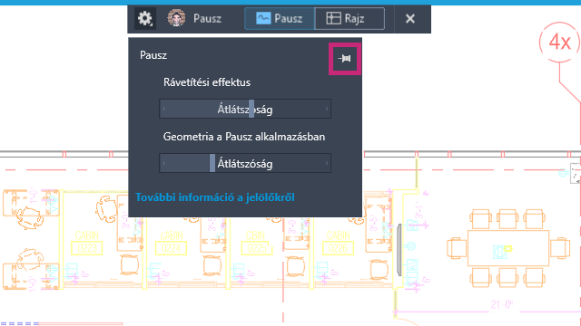

Pausz eszköztár
A Pausz eszköztár mostantól egyértelműbben mutatja, hogy a pauszt (PAUSZSZERK) vagy a rajzot (PAUSZMEGTEKINT) szerkeszti.
Továbbá a Beállítások legördülő menü mostantól rögzíthető, így akkor is látható marad, ha máshová viszi a mutatót. Emellett a legördülő menüt máshová is húzhatja, úgy, mint egy palettát.
