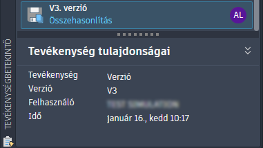

Tevékenységbetekintő: A paletta új Frissítés gombbal és továbbfejlesztett keresési képességgel rendelkezik. Az xrefek mostantól csatolva vannak a palettán, továbbá a Megosztott tevékenységek is megjelennek a palettán.

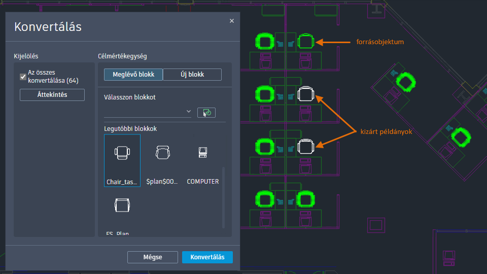

Blokk konvertálása: A BKONVERTÁL parancs mostantól ránagyít a kiválasztott objektumokra. A Konvertálás párbeszédpanel a blokkok fóliákhoz való hozzárendelésének lehetőségét is tartalmazza. Ezenkívül az új BCONVERTINCLUDEEXISTINGBLOCKS rendszerváltozó határozza meg, hogy a meglévő blokkpéldányok kiválasztása alapértelmezés szerint a BKONVERTÁL paranccsal történjen-e.
