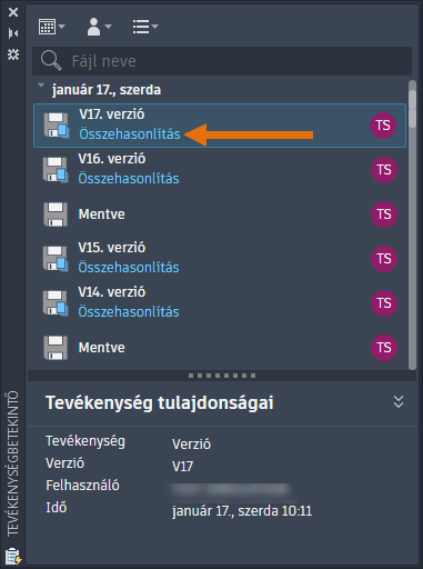

Tevékenységbetekintő
Nyomon követheti a rajzok alakulását és összehasonlíthatja a rajzelőzményeket a Tevékenységbetekintővel – egy palettával, amely rögzíti a tevékenységeket, valamint tevékenységtípus, felhasználó és dátum szerint szűri őket.
A DWG-előzmények egyesítve lettek a Tevékenységbetekintővel. Így amikor ment egy fájlt egy támogatott felhőtárhely-szolgáltatón, például az Autodesk Docson, a Google Drive-on, a OneDrive-on, a Boxon vagy a Dropboxon, egy új fájlverzió jelenik meg verziótevékenységként a Tevékenységbetekintő palettán. Kattintson a Verziótevékenység terület Összehasonlítás elemére az aktuális és az előző rajz közötti eltérések megtekintéséhez.
Ha a közreműködőkkel közösen beállít egy megosztott Tevékenységbetekintő helyet, nyomon követheti és összehasonlíthatja a verziókat, amelyek tükrözik az egyes személyek hozzájárulásait a rajzfájlhoz.
Megjegyzés: Az AutoCAD LT naplózza az összes tevékenységet, de jelenleg csak a verziótevékenységeket jeleníti meg a Tevékenységbetekintő palettán. Az Autodesk Docsba mentett rajzoknál csak a Verzió típusú tevékenységek naplózására kerül sor.
Ha egy közreműködővel közösen dolgozik az AutoCAD-ben, a másik személy látni fogja az összes naplózott tevékenységet a saját Tevékenységbetekintő palettáján. Ha különböző AutoCAD-termékek használatával dolgoznak együtt, minden közreműködőnek ugyanazt a Tevékenységbetekintő helyet kell konfigurálnia.

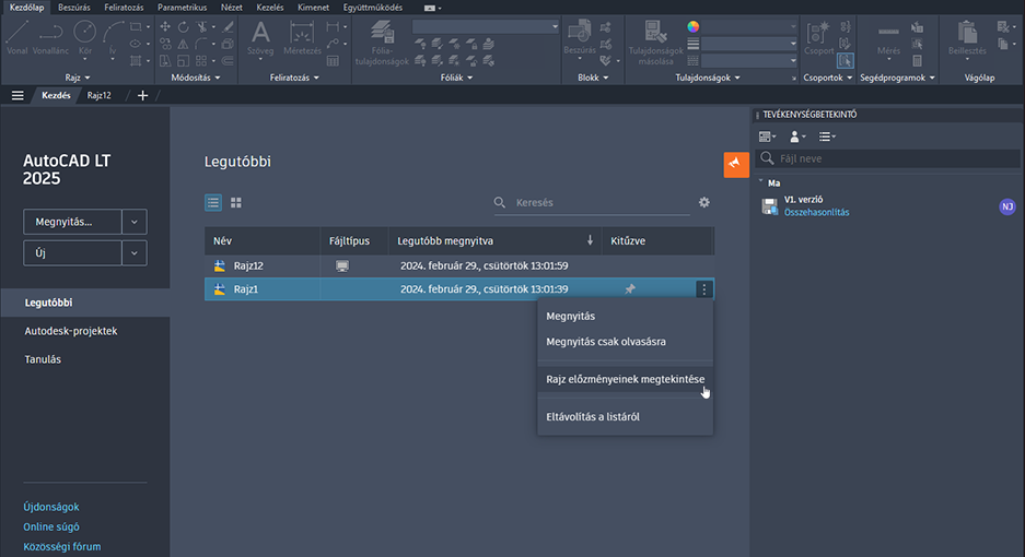

A rajz különböző verzióit a fájl megnyitása nélkül is megtekintheti. A Kezdés lapon kattintson a Legutóbbi elemre, majd válassza ki a rajzot. Ezután kattintson a három függőleges pontra, és válassza a Rajz előzményeinek megtekintése lehetőséget a rajz tevékenységeinek a rögzített palettán való megtekintéséhez.
