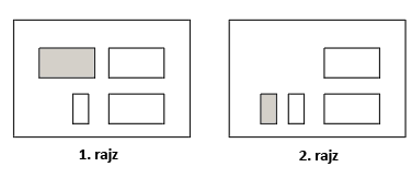

Az összehasonítás folyamán a DWG-összehasonlítás szolgáltatás azonosítja a módosított, hozzáadott vagy eltávolított objektumokat a két rajz között. Vegyük például ezt a két nagy mértékben egyszerűsít rajzot. Mindkét rajz tartalmaz olyan elemeket, amelyeket a másik nem.
Tegyük fel, hogy az 1. rajz egy rajz korábbi verziója, a 2. rajz pedig az aktuális rajz.

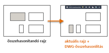

Az ÖSSZEHASONLÍT parancs indításakor a DWG-összehasonlítás eszköztár megjelenik a rajzterület tetején, amikor kijelöli az egyik összehasonlítandó rajzot – ez ebben a példában az 1. rajz.
Az összehasonlítás eredménye megjelenik az aktuális rajzban az alábbiak szerint.

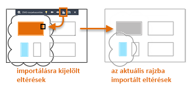

A DWG-összehasonlítás eszköztáron importálhatja az eltéréseket az összehasonlítandó rajzból az aktuális rajzba. Csak azokat az objektumokat lehet importálni az aktuális rajzba, amelyek eltérnek az összehasonlítandó rajzban.
Az importált különbségek automatikusan szürke színre váltanak, mivel most már mindkét rajzban szerepelnek.

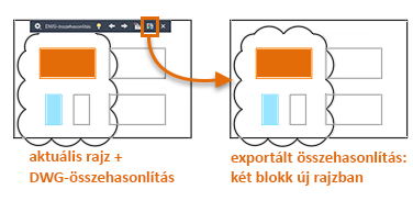

Az összehasonlítás eredményeit egy új pillanatfelvétel-rajzba exportálhatja hivatkozásként. A pillanatfelvétel-rajz tartalmazza az összehasonlítás vizuális elemeit, a neve pedig a két rajz nevének kombinációja.
Megjegyzés: A pillanatfelvétel-rajz két blokkot tartalmaz, egyet-egyet a két összehasonlított rajzhoz.
