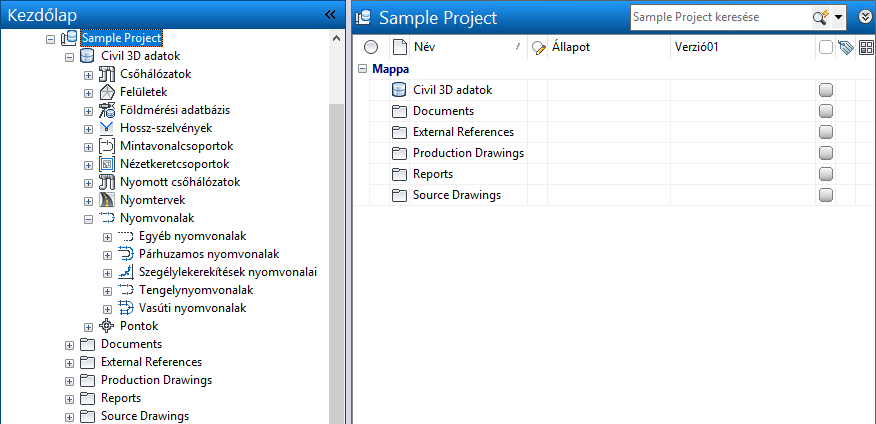

Az Autodesk Vault szoftverhez egy különálló alkalmazás is tartozik, amely lehetőséget biztosít a projektfájlok és a felhasználók kezelésére. A 10. ábrán látható Autodesk Vault ügyfélablak egy táblázatban ábrázolja a projektfájlokat és ezen fájlok leíró adatait.
10. ábra: Autodesk Vault ablak
Az eszközablakban láthatja az összes projektfájlt beleértve a rendszerfájlokat.
Az ablakban olyan rajzok is szerepelnek, amelyek a kiválasztott fájlt referenciaként használják, és a rajzfájlok DWF™ verziói jelennek meg, így gyorsan megtalálhatja a szükséges verziót.
