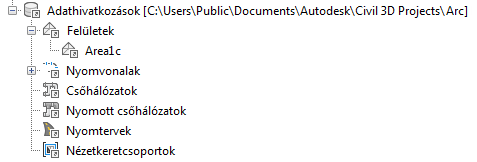

Alapértelmezett hivatkozásprojekt-sablon: a Kereső fa ikonjai
Alapértelmezett hivatkozásprojekt-sablon: a munkamappában lévő mappastruktúra
Tartsa meg a felső szintű _Hivatkozások mappát és annak objektumspecifikus almappáit az adathivatkozások XML-fájljainak tárolási helyeként, de szabadon létrehozhat más mappákat a rajzokhoz.
