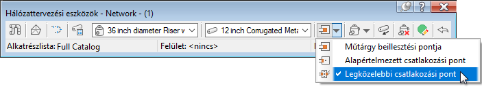

Csőhálózatok elhelyezésekor kiválaszthatja a használni kívánt csatlakozási pont típusát. A csatlakozási pontokat a csőhálózat elhelyezése után is visszaállíthatja.
Műtárgy beillesztési pontja: Ez a beállítás a beillesztési pont alapján illeszti be a műtárgyakat, és a műtárgy beillesztési pontja szolgál a csatlakozási pontként. Ez a beállítás replikálja az Autodesk Civil 3D 2019 vagy korábbi verzióban megtalálható viselkedést.
Alapértelmezett csatlakozási pont: Ez a beállítás az alapértelmezett csatlakozási pont (a műtárgyhoz megadott első csatlakozási pont) alapján illeszti be a műtárgyakat, és az alapértelmezett csatlakozási pont szolgál a csatlakozási pontként.
Legközelebbi csatlakozási pont: Ez a beállítás a beillesztési pont alapján illeszti be a műtárgyakat, és a legközelebbi csatlakozási pont szolgál a csatlakozási pontként. Ha a műtárgy beillesztése után a műtárgy fölé viszi az egérmutatót, megjelennek az elérhető csatlakozási pontok, amelyek az alábbi ábrán körként láthatók.
