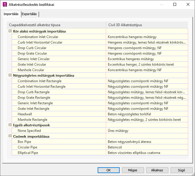

Az alkatrész összepárosító alapértelmezett beállítások találhatók a csőhálózat jellemző beállításokban, a Storm Sewers Migration alapértelmezések alatt.
A legtöbb felhasználó úgy gondolja, hogy akkor kapja a legjobb eredményt, amikor az exportálási összepárosító beállítások megegyeznek az importálási összepárosító beállításokkal. Egyébként, a különböző alkatrészcsaládok importálással lesznek helyettesítve.

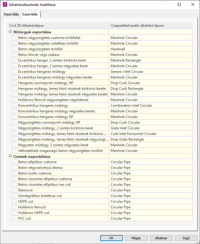

Az Exportálás fül, amely lent látható, lehetővé teszi bármely elérhető Storm Sewers-alkatrésztípus (a jobb oldalon) összepárosítását az Autodesk Civil 3D minden olyan alkatrésztípusával, amely megtalálható az aktuális Alkatrész-katalógusban. Azok az Autodesk Civil 3D-alkatrésztípusok, amelyek az Alkatrész-katalógusban elvégzett módosítások alapján frissítve láthatók.
Az Importálás fülön kiválasztható egy Autodesk Civil 3D-alkatrészcsalád (a jobb oldalon) minden elérhető Storm Sewers-alkatrésztípushoz. A Storm Sewers alkatrész típus egy rögzített lista. Ez a leképzés ekvivalens kell, hogy legyen az exportálási leképzéssel úgy, hogy az alkatrészcsaládok ugyanazok maradjanak.
A legtöbb új műtárgy a Storm and Sanitary Analysis programban 4x4 láb négyzet alakú műtárgyként lesz exportálva az STM fájlban és előfordulhat, hogy nem fog egyezni az eredetileg kör alakú műtárgyként importált, ugyanolyan alkatrész típussal („Az importált alkatrész azonosító használata az alkatrészcsaládoknál” beállítása Nem). A lehetséges megoldás az lehet, hogy a négyszög és a kör alakú Storm Sewers-alkatrészeket le kell képezni ugyanarra az Autodesk Civil 3D-alkatrésztípusra, habár ezzel a stratégiával az egy az egyben történő leképzés a Storm Sewers-alkatrésztípusok és az Autodesk Civil 3D-alkatrésztípusok között nem lesz lehetséges.
Az STM alkatrész típus és a Storm and Sanitary Analysis alkatrész típusok összepárosítása állandó kódolású. A következő táblázat azt mutatja, hogy hogyan használja a Storm and Sanitary Analysis az értékeket. Jobbról balra olvasva a következőket látjuk: az STM alkatrész típusokat, azt hogy a Storm and Sanitary Analysis programba hogyan importálódnak és azt, hogy hogyan exportálódnak vissza az STM fájlba:

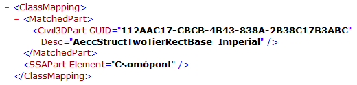

Az Autodesk Civil 3D XML-fájl összepárosított alkatrész szakaszát a <MatchedPart> kezdőcímke és a </MatchedPart> zárócímke határolja. Minden Autodesk Civil 3D-alkatrész számára vagy több alkatrész számára az Autodesk Civil 3D alkatrész-azonosítója (alkatrészcsalád GUID) és leírása az összepárosított alkatrész-szerkezeten belül lesz.
Minden összepárosított alkatrésznek a <ClassMapping> elemen belül, kell hogy legyen hozzátartozó egyedi SSA alkatrész eleme.

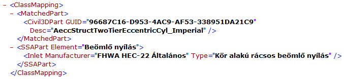

Példa az XML alkatrészleképzésre lent található. Ez a példa az „InltCurb1” nevű egyéni Autodesk Civil 3D-alkatrészcsalád leképzését mutatja be a Storm and Sanitary Analysis programban található 1-es típusú FDOT szegély beömlő nyílásra.
<ClassMapping> <MatchedPart> <Civil3DPart GUID = "260FBCAD-7BFC-4DC4-AD9C-84D552C799F5" Desc = "InltCurb1"/> </MatchedPart> <SSAPart Element = "Inlet"> <Inlet Manufacturer = "FDOT" PartNumber = "Curb Inlet - Type 1"/> </SSAPart> </ClassMapping>
Az összepárosított SSA alkatrész kívánság szerint lehet egyedi vagy általános. Ha egy adott Storm and Sanitary Analysis alkatrész nem felel meg az elvárásainak, akkor az "Egyéni" attribútum "Igaz" beállításával, módosíthat néhány állandó kódolású alkatrész értéket, így kezelheti a Storm and Sanitary Analysis egyes sajátos beállításait.

A párosítani kívánt alkatrészeknél a séma megköveteli a Storm and Sanitary Analysis-alkatrész szerinti Autodesk Civil 3D-attribútumokat.
Az Autodesk Civil 3D számára szükséges a leírást követő GUID (alkatrész-azonosító) (a leírás könnyebbé teszi a fájl olvasását, de nem vesz részt az összepárosításban).
Terv létrehozása
Csőhálózat-katalógus beállítása). Az alkatrészkatalógus alapértelmezett útvonala a következő: C:\ProgramData\Autodesk\C3D <verzió>\hun\Pipes Catalog\. További információ: Csőhálózatok alkatrész-katalógusainak megadása.
Lent egy alkatrész azonosító példa látható (vastag betűs szövegben) az Imperiál koncentrikus hengeres műtárgy esetén , amelyet a következő almappában és fájlban lehet megtalálni:…\US Imperial Structures\Junction Structures with Frames\ AeccStructConcentricCylinder_Imperial.xml
<ColumnConst desc="Part ID" dataType="string" unit="" name="PrtID" id="CC5" visible="0" context="Catalog_PartID"index="0">CFDB68E2-8070-4463-8BA0-F44037BAF991</ColumnConst>

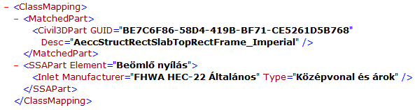

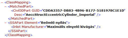

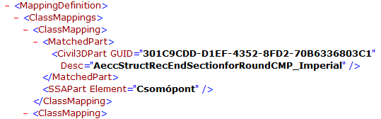

A következő példák olyan Autodesk Civil 3D-alkatrészeket mutatnak be, amelyek különböző típusú Storm and Sanitary Analysis-alkatrészekkel lettek összepárosítva. A vastag elemek azok az attribútumok, amelyeket a megfelelő összepárosításhoz szerkeszteni kell. A piros színű elemek a séma fül nevek és az azonos elem típus esetén nem kell őket megváltoztatni.
Ez a formátum a legtöbb más elemhez is használható, kivéve a Beömlő nyílás és szállító csatlakozások esetét. Például lecserélhető a "Csomópont" az olyan kívánt elem típusokkal, mint amilyen a "Tárhely", a "Kiömlőnyílás", a "FolyásEltérés", stb.
Csomópontok (vagy más csatlakozási pontok)

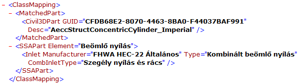

Kombinált víznyelő

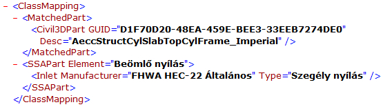

Szegély beömlő nyílás
Rácsos víznyelő
Maximális elnyelő lezárás
Középvonal és árok beömlő nyílás

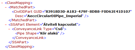

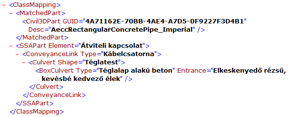

Szállító csatlakozás: Cső
A szállító csatlakozók közé tartozhatnak: cső, nyitott csatorna, kábelcsatorna, vagy közvetlen csatorna.
Az alakja a kiválasztott típustól függően fog változni (Storm and Sanitary Analysis programban minden típus elérhető alakja megtalálható.)
Szállító csatlakozás: Kábelcsatorna (kábelcsatorna típussal és bemeneti attribútummal)

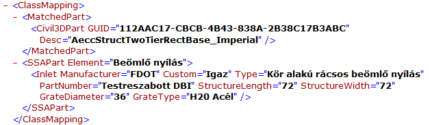

A beömlő nyílás elemek a Storm and Sanitary Analysis programban speciális esetnek számítanak, mivel rendelkeznek olyan kiegészítő "méret" attribútummal, amelyeket a specifikusabban katalogizált alkatrészre történő leképzéshez használhatnak. További információt a fent említett SSA_Mapping_Definition.docx fájlban talál. Győződjön meg arról, hogy a Storm and Sanitary Analysis programban a megfelelő attribútumot használja a leképzendő specifikus alkatrészhez.
Példa: (Ez a példa egy egyéni FDOT, kör alakú rácsra képez le egyéni attribútumokkal)

A következő forgatókönyv követi a fenti lépéseket, feltételezve, hogy Ön létrehozott STM fájlt.
<ClassMapping> <MatchedPart> <Civil3DPart GUID="30921980-2D9B-493A-88C5-6D10AEA8B835" Desc="AeccCircularConcretePipe_Imperial"/> </MatchedPart> <SSAPart Element="ConveyanceLink"> <ConveyanceLink Type="Pipe"> <Pipe Shape="Circular"/> </SSAPart> </ClassMapping>
<ClassMapping> <MatchedPart> <Civil3DPart GUID="864CAB49-5CD4-47E7-978B-A0E9D6B8107C" Desc="AeccCircularCorrugatedHDPEPipe_Imperial"/> </MatchedPart> <SSAPart Element="ConveyanceLink"> <ConveyanceLink Type="Pipe"> <Pipe Shape="Circular"/> </SSAPart> </ClassMapping>
Ekkor, mivel az XML alkatrész leképzés be van állítva, a csövek helyesen lesznek visszaállítva az eredeti definíciójukba.
Ez csak egy példa az alkatrész-leképezési XML-fájl használatára az adatok integritásának megőrzésére az Autodesk Civil 3D és az Autodesk Storm and Sanitary Analysis programok közötti adatáthelyezés során. Habár ez a példa a köralakú csövek beállítást használta a Storm and Sanitary Analysis programban, Ön beállíthatja az alkatrész nevét is a Storm and Sanitary Analysis programban, az SSA alkatrész elem beállítások módosításával az XML alkatrész leképző fájlban.
