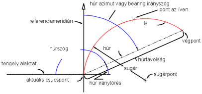

A következő ábrán egy nem-érintő ív látható:
XC AD BULB [sugár] [húrszög] [húrtávolság]
| Paraméter | Definíció |
| sugár | Középpont és az ív távolsága. Ezt az értéket az aktuális földmérési adatbázis távolság mértékegységeiben adja meg. Negatív sugár megadásával az óramutató járásával ellentétes (bal) irányú ívet rajzolhat. |
| húrszög | Az alakzat utolsó töréspontjától eltéríteni kívánt, az óramutató járásával megegyező szög. |
| húrtávolság | Az aktuális törésponttól való távolság az alakzatban. |
