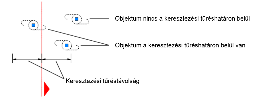

Kereszteződés beállításokMegadja azt a távolságot, amelyen belül kell lennie egy objektumnak a mintavonaltól számítva ahhoz, hogy az objektum kereszteződésként jelenjen meg.
Ha például ez az érték 1 láb, akkor egy objektum centroid fogója egy láb távolságon belül lehet a mintavonaltól, és továbbra is kereszteződésként jelenik meg a keresztszelvénynézetben.
Ha ez az érték nulla, az objektum centroid fogójának pontosan a mintavonalon kell lennie, hogy kereszteződésként jelenjen meg a keresztszelvénynézetben.
Ezen beállítás maximálisan megadható értéke 15 láb vagy 5 méter.

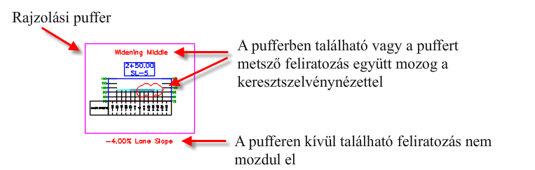

A keresztszelvénynézetek rajzolási puffereibe vagy azokat keresztezően felvett rajzelemeket a program a keresztszelvénynézetekhez kapcsolja, hogy együtt mozogjanak a keresztszelvénynézetekkel, ha azokat áthelyezi.
További információ: Információk a keresztszelvénynézetek rajzolási puffereiről.
Az alábbi beállításokkal megadhatja a rajzolási puffer margóinak alapértelmezett beállításait a keresztszelvénynézetek létrehozásakor.
Megadja a rajzolási puffer területének méretét a keresztszelvénynézet-háló felett és alatt.
Megadja a rajzolási puffer területének méretét a keresztszelvénynézet-hálótól jobbra és balra.
