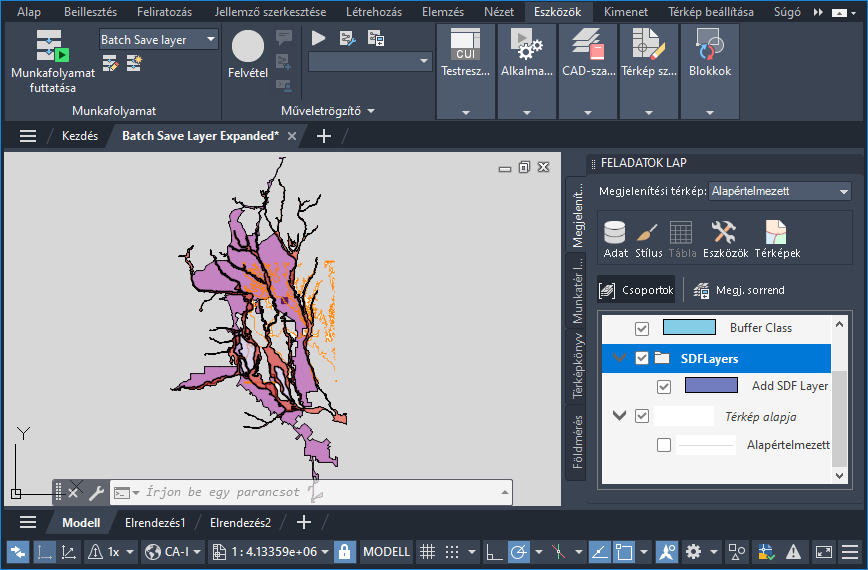

    A Munkafolyamat állapotjelentése párbeszédpanel tájékoztatást nyújt arról, hogy az elvégzett műveletek sikeresek voltak-e.
    A fóliákat a program hozzáadta a térképhez, valamint az új Megjelenítéskezelő csoporthoz. A program felkéri, hogy adja meg a DWG-fájl nevét és elérési útvonalát. A .layer fájlokat a program a műveletben megadott helyre menti el.
Megjegyzés: A Munkafolyamat-tervezőt a címsorban lévő „x” jelre kattintva zárhatja be. Másik megoldásként, ha bezárja a Map 3D eszközkészletet, a Munkafolyamat-tervező is automatikusan bezárul.
Az eredmény
A fóliákat hozzáadta a térképhez és eltárolta a létrehozott csoportban.
