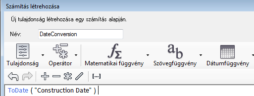

  1. Válassza ki a parancsot, amelyhez kifejezést kíván létrehozni.
  2. A kifejezés területén válassza ki a konvertálás kívánt típusát a Konverzió listából.
    A teljes lista a Konvertálási opciók című fejezetben található.
  3. Kattintson a Tulajdonság ikonra, és válasza ki a konvertálandó tulajdonságot.
  4. Adja meg a konvertáláshoz szükséges további argumentumokat vagy értékeket.
    Bizonyos konverziók esetén lehetőség van a konvertált karakterlánc formátumának megadására. A szöveges karakterláncok dátumformátumra történő konvertálása esetén például megadhatja, hogyan jelenjen meg a dátum. További információkat a Dátumformázási beállítások című fejezetben találhat.
    A szöveges tulajdonságok formátuma vagy típusa konvertálással módosítható.
    A kifejezéselemeket a Kifejezések létrehozása - Referencia című rész ismerteti.
  5. A kifejezés alkalmazásához kattintson az OK gombra.
