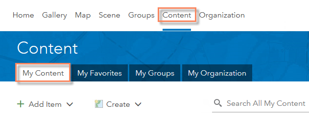

  2. A fájl menüben kattintson a Content (Tartalom), majd a My Content (Saját tartalom) lapra.

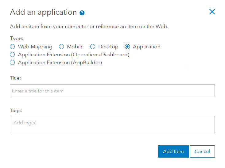

  3. Kattintson az (Add Item) Elem hozzáadása An application (Alkalmazás) gombra.
  4. Az Add an application (Alkalmazás hozzáadása) párbeszédpanelen válassza az Application (Alkalmazás) lehetőséget, írja be a megfelelő címet és címkéket, majd kattintson az Add Item (Elem hozzáadása) gombra.

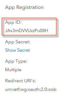

  6. Kattintson a Registered Info (Regisztrált információk) elemre (a lap alján).
  7. Másolja az alkalmazás azonosítóját a vágólapra vagy egy szövegszerkesztő programba, mert a következő lépések egyikében szüksége lesz rá.
