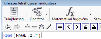

    Ha például három csillag karakterrel tölti ki egy szöveges karakterlánc jobb oldalát, a kifejezés a következőre fog hasonlítani:
    A szöveges kifejezésekben a tulajdonságok zárójelben vannak megadva, mögöttük pedig az argumentumok állnak aposztrófok között.
    Ha egy szöveges karakterláncot vegyes írásmódúról csupa kisbetűre kíván átalakítani, a kifejezés a következőhöz hasonlóan fog megjelenni:
    Lower (TERMÉK_NEVE)
