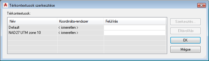

  6. Kattintson a Koordináta-rendszerek szerkesztése gombra, majd a Térkontextusok szerkesztése párbeszédpanelen kattintson a bejegyzésre.
    Jelölje ki a bejegyzést, majd kattintson a Szerkesztés gombra a felület koordináta-rendszerének megadásához
  7. Kattintson a Szerkesztés gombra.
