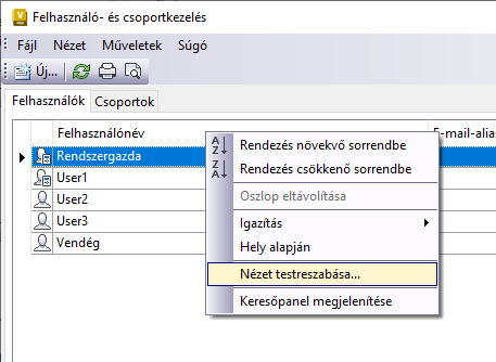

Nézet testreszabása
Oszlopmezők hozzáadásával vagy eltávolításával testre szabhatja a megjelenítést. A nézet testreszabásával a felhasználókezelés sokkal megfelelőbb lesz a követelményeinek.
Kattintson a jobb gombbal egy oszlop fejlécére, és válassza a Nézet testreszabása lehetőséget a Nézet testreszabása párbeszédpanel megnyitásához. Kattintson a Mezők lehetőségre, és állítsa be, hogy mely oszlopok és mezők jelenjenek meg a nézetben. Kattintson a Nézet testreszabása párbeszédpanel Egyéb beállítások gombjára, ha szeretné azt is meghatározni, hogy megjelenjenek-e a rácsvonalak, illetve azt, hogy a rendszer végezzen-e automatikus oszlopméretezést. Kattintson az Alaphelyzet gombra, ha vissza szeretné állítani a nézetet a termék alapértelmezett beállításaira. További információ: Nézet testreszabása.
