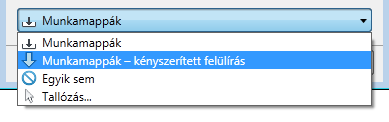

Munkamappák legördülő menü
Adja meg, hogy az alapértelmezett munkamappát használja, vagy kiválaszt egy másik mappát a letöltött objektumok helyi másolatainak tárolásához. Megteheti azt is, hogy nem választ munkamappát. Ha kiválasztja a „Munkamappák – kényszerített felülírás” lehetőséget, akkor az továbbra is kijelölt marad, amíg meg nem változtatja a beállítást.
Megjegyzés: További információért lásd A munkamappa kezelése részt.
