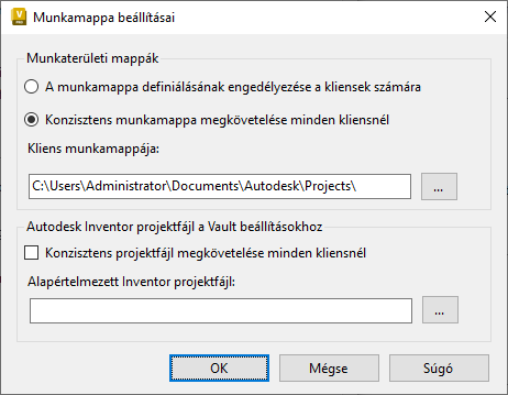

  4. A Munkamappa szakaszban kattintson a Definiálás menüpontra.
  5. A Munkamappa beállításai párbeszédpanelen válassza ki a Konzisztens munkamappa megkövetelése minden kliensnél lehetőséget.
  6. Adja meg a megosztott hálózati helyet a munkamappához a Kliens munkamappája mezőben, vagy tallózzon a helyre.

  7. Kattintson az OK gombra.
  8. A Vault beállítások párbeszédpanelen kattintson a Bezárás lehetőségre.
